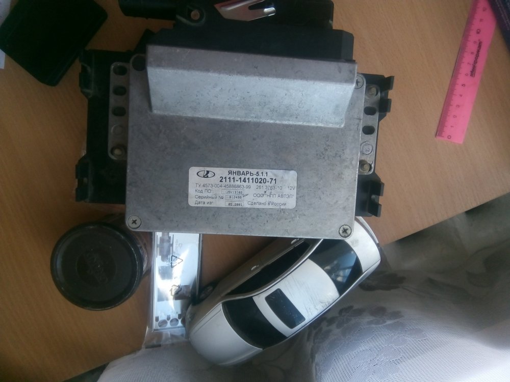

Здравствуйте, Пробую самостоятельно отключить иммобилайзер на блоке январь 5.1, старая аппаратная реализация. Купил K-Line адаптер, сделал провода в соответствии со схемой, и пробую с помощью программы ChipLoader1.97.7. удалить иммо. Связь с блоком установить удается, но далеко не с первой попытки, выдаются такие ошибки как: ошибка при чтении данных из порта, получалось считать FLASH. Считать EEPROM не удается, также удалить ИММО не удается, выдается ошибка при чтении данных из порта. Скорости обмена данными на адаптере и на компютере выставлены одинаковые. Кто занимался этим подскажите правильная ли у меня схема, и как проблему решить ? Кнопочка на 47 контакт все время вкл., на 27 контакт вкл перед установкой связи.

я читол описание программы, там скзано, что можно прошить блоки на процессоре ST10F27x, C16x. Узнай на каком процессоре твой. Вот здесь написано -- http://www.chiptuner.ru/content/combildr
