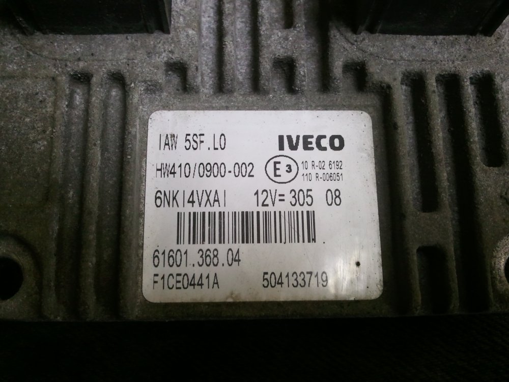

  Мужики, подскажите пожалуйста: авто Iveco Daily - 2013г.в., двигатель F1C 3.0L CNG с завода на метане 136л.с.(ЭБУ Iveco), бензин используется экстренно, мощность выдаёт 80л.с.(ЭБУ Magneti Marelli IAW5SF) - вопрос: есть ли решение поданному авто, может кто "шил" данные ЭБУ именно под метан, чем "шьётся" и какая распиновка? Бензиновый ЭБУ думаю "шить" бессмысленно или репрог обоим ЭБУ делать необходимо? Заранее благодарен!

Марельку такую котлетой шил, под бензин, правда. Распин там есть. Делал альбеа

Так это, наверное, от калибровщика зависит. Я написал чем можно считать -записать

Котлета в бсл отлично справляется. Кесс считанное котлетой в бсл не принимает. Ктагом читать не пробовал, записывал в бсл котлетой

Делал год назад именно данный блок Iveco Daily 50c14 метан. Читал и писал КТАГом. Читает 4 мин, пишет 3. Подпаивать бут и резет. Кстати, фото, представленное выше, мое.
