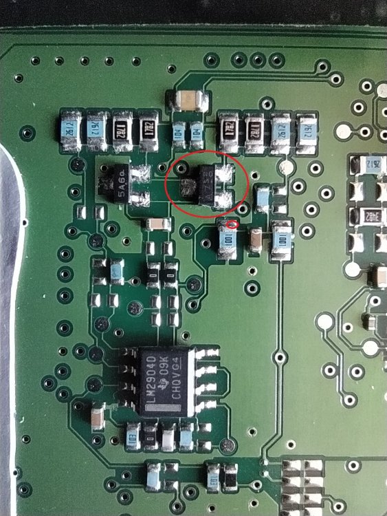

  1. Всем привет! Принесли блок MEG 17.9.12 не реагирует на педаль газа, после попытки установить круиз контроль. Ошибка p2127 Низкое входное напряжение 2 датчика педали акселератора. По схеме, питание на него приходит с 19 пина ЭБУ (3,3 вольта). После вскрытия блока, нашел сгоревшую диодную сборку A7s. Заменил, проблема осталась. Подскажите, куда копать дальше?
