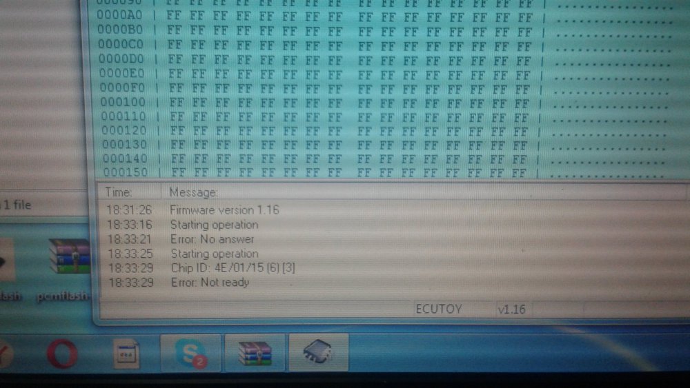

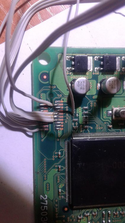

Доброе время суток, купил давно, да деревня маленькая, случая потренироваться не было, площадки со временем куда то сунул, подпаял проводами, задача считать прошивку и залить в такой же блок, - не идет чтение, где что делаю не так, всю голову сломал, кто делал такой блок 275036- 9710? Перемычку между правыми верхними паял...

У Вас Автокей ,там есть шнур в комплекте OBD2. Считайте иденты ,а стоки и мод скорее всего уже есть. Зачем нужно в блок то лезть? Это было актуально пару лет назад.

"Внутрисхемно неполучиться,площадки нема.Pcmflash поднял блок."
Когда винда глюканула, зажигание выключили ? Насколько помню на к-лайн нельзя выключать, а нужно пробовать снова. Чуть подробнее как пцм поднял ?
