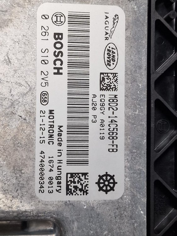

Всем привет кто может помочь ? Не могу определить что это за блок и каким модулем его вычитать .

I tried to subtract it with 71 modules, but unfortunately it didn't work out, he writes that the TPROT version is not supported.
Пробуйте 53 модулем, предварительно вычитав пароль не переводя эбу в boot. Перебирайте все пароли, которые заявлены в PCM.
