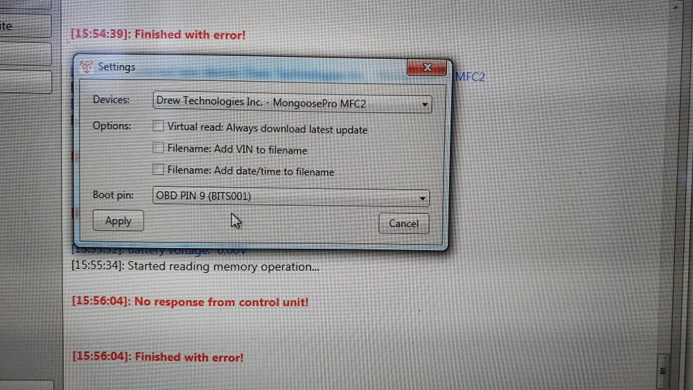

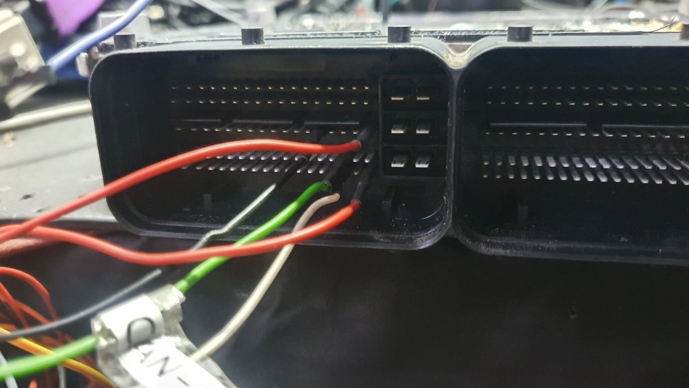

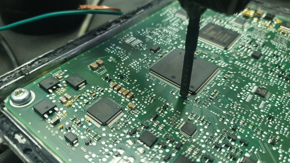

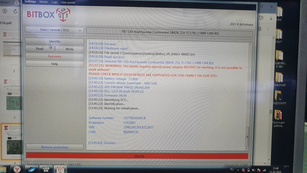

  6. Задолбал этот биток при работе с сим2к 251. Сегодня очередная крета. Снял эбу. Подключил по хэлпу. Иднты отдаёт. Дальше ничего. Пробовал см2 и мангуст. 9 или 12 нога для управления. Разные варианты вкл или откл кнопок. Час танцев и опять пришлось делать комбиком. Кто пользуется связкой bsl box 9.5 со своим кабелем и см2 про для работы с сим2к 251, покажите как у Вас установлены настройки и сделана подключка эбу. 20220211_155841.mp4
  7. Добрый всем! Проблема! Имеем модуль для к/н sim2k-250/251/260. Адаптер bits001 снят с продажи, купил bsl9.5 с кабелем. Блок на столе, подключение по хэлпу через СМ2, иденты отдаёт, пишет что заблокирован. Пытаюсь считать и ничего. Переключал 9 и 12 ногу в см2 для бута. Менял питание и зажигание. Ничего! Писал в поддержку, обновите драйвера см2. Обновил и опять ничего. Что не так делаю. Комбиком этот же блок без проблем ( там подключение другое).
