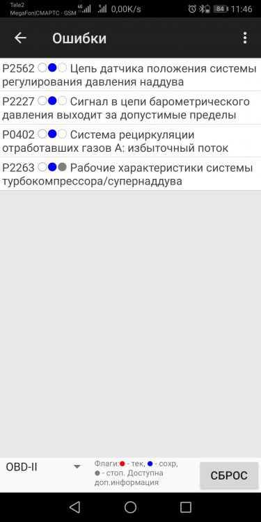

  1. Прикреплял изображение. Вот еще раз
  2. Первые две ошибки трутся. Остаются последние 3. На машине установлена турбина от е3 а стояла с изм.геометрией сейчас только актуатор на разъеме висит. После установки турбины машина ездила все хорошо несколько месяцев. Но потом ушла в аварию и не набирала обороты потом после удаления ошибок машина поехала но вот появились эти три не стираемые ошибки. Млжет кто встречался с такими?
