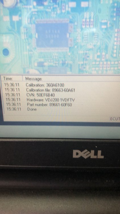

GaryGarag Опубликовано 24 февраля, 2018 Жалоба Опубликовано 24 февраля, 2018 Всем привет. кто нибудь сталкивался уже с новым Prado 150 2018 ? что там? и как долго ждать решения? что за блок .... наверное тоже без возможности вычитать сток.... я так понимаю там должно быть 89663-60Z31? Цитата
PedroDelucchi Опубликовано 24 февраля, 2018 Жалоба Опубликовано 24 февраля, 2018 Нет такого стока пока, только ждать обновления, и возможно что долго... Цитата
ramil116 Опубликовано 24 февраля, 2018 Жалоба Опубликовано 24 февраля, 2018 10 часов назад, GaryGarag сказал: Всем привет. кто нибудь сталкивался уже с новым Prado 150 2018 ? что там? и как долго ждать решения? что за блок .... наверное тоже без возможности вычитать сток.... я так понимаю там должно быть 89663-60Z31? Уже очередь с декабря из таких авто записана на прошивку , ждем пока и курим. Цитата
