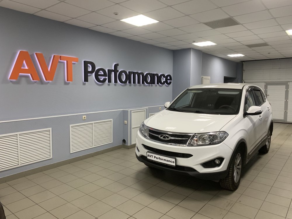

19.10.2019 в 18:35, красчип сказал:
Саня, не верю что ты бежишь за китайским велосипедом ))
Не скажу что я прям бегу за ними, но если я за ними не бегу, они сами приходят ко мне )
Вот 5 минут назад из бокса выехал....
