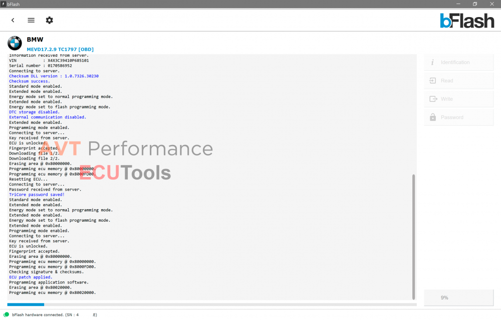

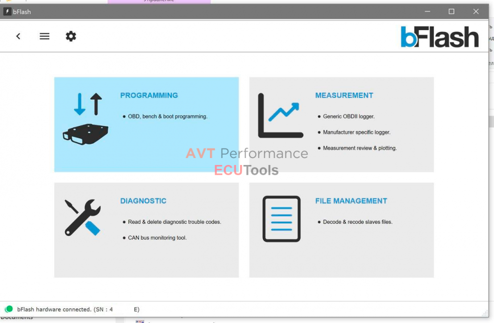

Vasiliy Armeev Опубликовано 2 марта, 2020 Жалоба Опубликовано 2 марта, 2020 Недавно мы добавили в каталог новый прибор. Несмотря на то, что у нас вышло довольно подробное описание прибора, некоторые клиенты интересовались как прибор в работе. Не так давно мы завели такой прибор себе, благодаря чему имею возможность поделиться кратким опытом использования. На данный момент тестировали на ЭБУ MEVD17.2.9 BMW 320 и EDC17CP49 BMW X5 40d. Тестировали OBD: и Bench mode: Мне лично интерфейс понравился, довольно лаконично в стиле всех современных приборов (Autotuner, Flex): Из особенностей меню: блоки разделены только по маркам, но не по моделям и моторам. Заходишь в марку и видишь список блоков, в других приборах это называется "продвинутый интерфейс для опытных пользователей"... здесь же нет альтернативы. Лично мне нравится что не нужно путешествовать по большим меню. Для новичков, которые не представляют, что и где устанавливается, наверное будет не очень комфортно. Понравилась скорость работы. На самом деле очень быстро блоки пишутся и через OBD и в Bench mode, что актуально в некоторых случаях, например при настройке на стенде. Также понравилось и то, что файл считанный в Bench mode без проблем подходит для записи через OBD. Не очень понравилось то, что flash и eeprom читаются одним файлом, хотя и проблемой это назвать не могу. Тот же WinOLS давно поддерживает работу с Data Areas, соответственно можно просматривать и экспортировать содержимое flash, eeprom, mpc как вместе так и отдельно, да и HEX редакторы никто не отменял. Цитата

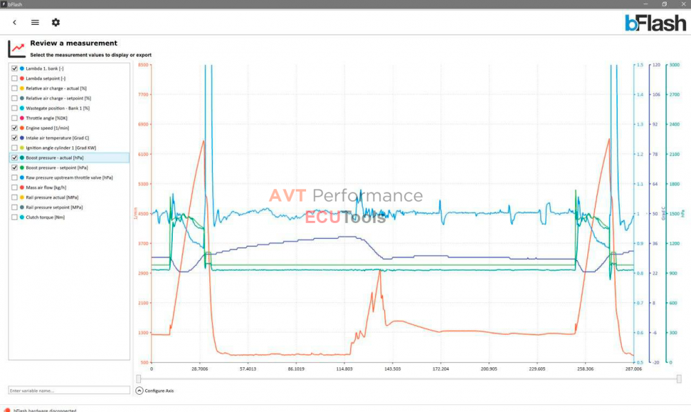

Vasiliy Armeev Опубликовано 2 марта, 2020 Автор Жалоба Опубликовано 2 марта, 2020 Попользовались также и встроенным логгером, порадовало что есть солидный выбор заводских протоколов, хотя на данный момент не хватает протоколов для дизельных VAG и BMW. Есть экспорт в формат WinOLS для визуализации и CSV для анализа с помощью стороннего софта. Это очень удобно. Цитата
