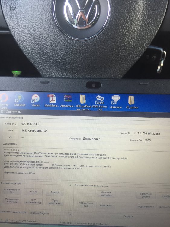

denwerok Опубликовано 31 августа, 2015 Жалоба Поделиться Опубликовано 31 августа, 2015 (изменено) Проверил. С той почты, которая в профиле последнее сообщение 3-го апреля, даже в спаме ничего нет. Так что я не знаю.... Жду письмо. Вот скрин. vw_polo_1.6_105Hp_03C906014C_CFNA_9970 ну как нет проблем, когда есть!!! сначала началось с того, что человек едет со скоростью 130 и вываливается авария по педали, так раз 3. Теперь стало чаще и на 80км сваливать в аварию. Ошибок нет. Изменено 31 августа, 2015 пользователем Vasiliy Armeev убрал чтобы места не занимало Цитата Ссылка на комментарий Поделиться на другие сайты Поделиться
