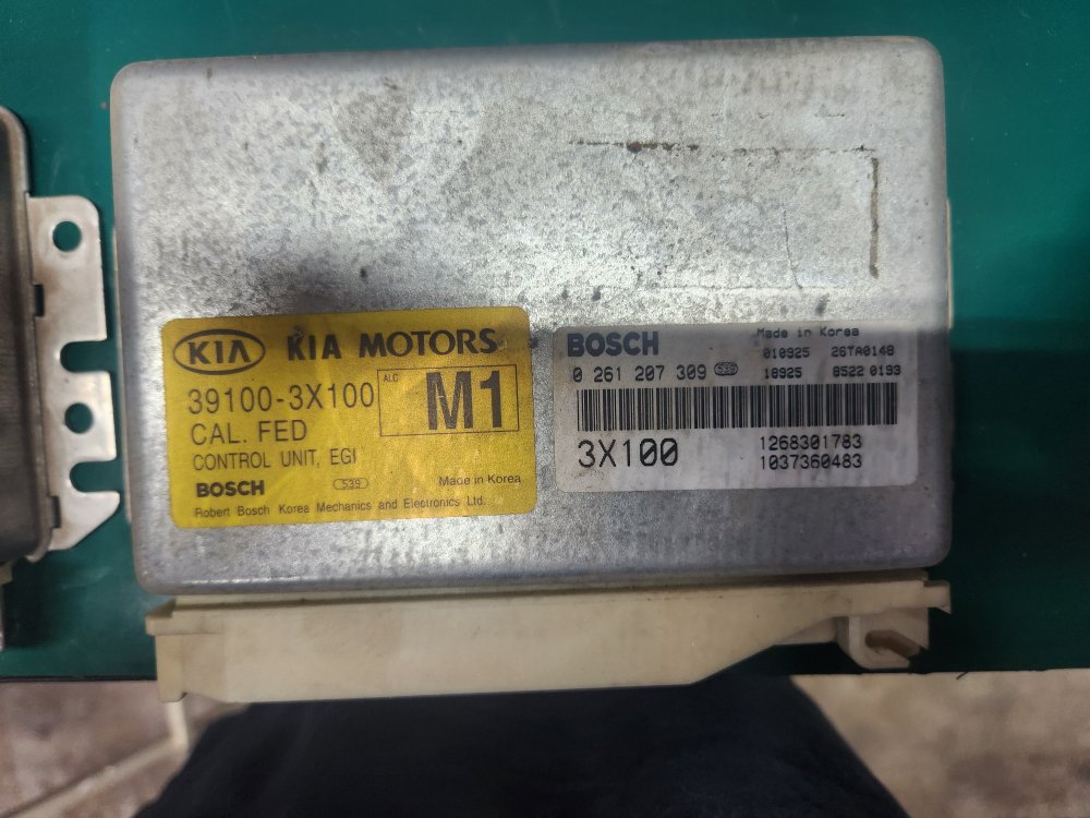

 Здравствуйте! Kia Sportage I - 2006г.в. FM(Калининград), двигатель FE 2.0L 128л.с., ЭБУ Bosch M 261 204 803. Есть что-нибудь подинамичнее, экономичнее и мощнее залить в этот ЭБУ?

Здравствуйте Василий! Не подскажите чем Flash из этого блока можно вычитать? А то я его ещё не вскрывал.
  • Автор
 Чё-то я его вскрыл и он мне чем-то SIEMENS напомнил ввиде Микаса-7-ого. Неужели этот Flash AM29F010B нельзя прошить без распайки?
Теоретически, думаю что возможно, но их очень мало. Эти прошивки покупают пару раз в год. Машины старые уже и поэтому никто не заморачивался.
  • Автор
 У Вас Василий есть готовая прошивка? Чтобы два раза не перепаивать Flash, я бы сразу приобрёл бы её у Вас.
Есть 2 софта, полная идентификация такая:
g90370216203840637301 001X300193 00.01.10 S-101030F4SG:M4.6; KIA Proj:104.25 SPG ORVR; LEV; Stand:4F030101-S 39100303GS21
T69960216205244537301 18881J7OK0 00.60.10 S-102030PESG:M4.6; KIA Proj:104.17+104.18 SPGMY01; EU3; Stand:EP030201-S KO7J0302GS01
Если определите по диагностике какой вам - ради бога, отдам
 А наклейка на Flash-памяти прокатит 63554 4803?
Нет
 Да, кстати, в прошивке вычитал: 0202_0715  0808_F7CC_FFBF  17  486B1741010006200032
Или некорректно вычитали или не там смотрите, выкладывайте сток, будет понятно.
Потому что , прошивка в микасе 64 кб, а размер фулла данной флэши 128 кб, вывод, производитель не задействовал весь фулл , из за этого есть возможность шить на микасах 2-х режимные прошивки 64+64= вывод,не торопись  залить что либо ,  зачитай , чтобы был 100% бэкап, а то получишь заместо тюна ..........
 Да согласен, я где-то накосячил. Вот нормальная прошива.
посмотри на размер своего файла 51,57 кб а нужно 128 кб
Аааа... Это архив, внутри 128к файл, но считан он всё равно неверно, контакт хреновый видимо или устройство выбрано неверно.
