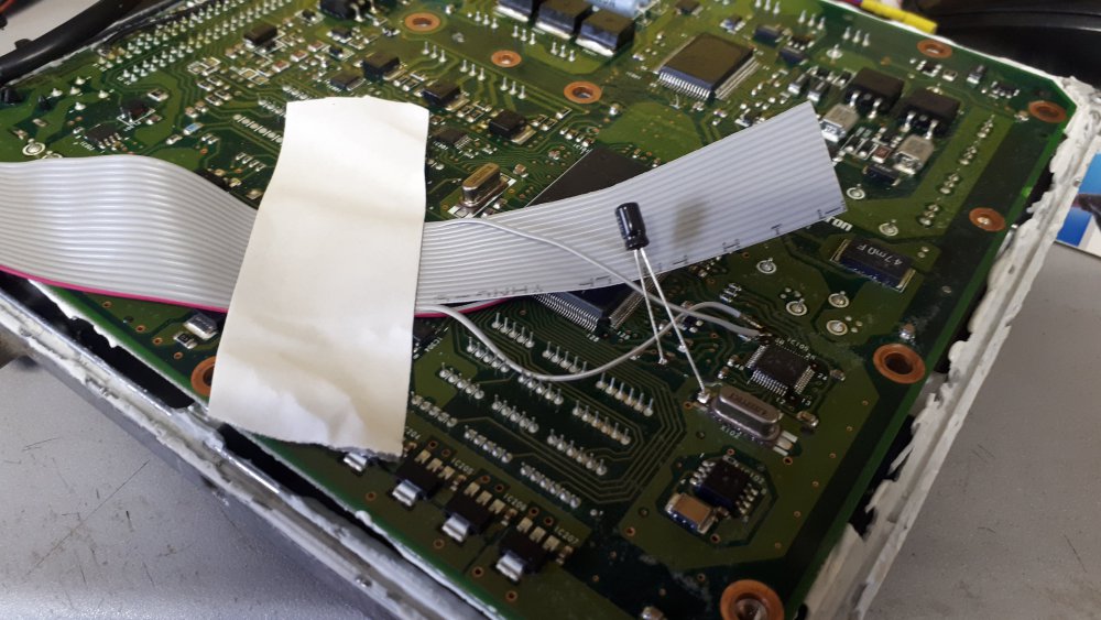

sergey2012 Posted January 30, 2017 Report Share Posted January 30, 2017 Здравствуйте. Сегодня впервые пробовал этот модуль в полном объеме. То есть читать и писать флешь. ( То этого только читал. Так вот Машина Isuzu 4JJ1 2014г, российской сборки, Фото ЭБУ и процессора в приложении. Родной ЭБУ с какой то проблемой. Не читается и на диагностику не выходит. Но при этом заводится и работает в аварийном режиме. Купили они б/у ЭБУ но только с японской машины. Этот диагностики подается, ошибки видны и читается комбиком. Но не заводится из за иммо. Я считал флешь с такой же машины но российской сборки без иммо. И попытался записать ее в блок который они приобрел (б/у). ПО вроде как бы пытается соединиться, но увы, вылазит окно (нет связи с ). К машине цеплялся.Опенпорт-2. Кому то удавалось отработать такие машины с чтением и записью? Quote Link to comment Share on other sites More sharing options...
sergey2012 Posted January 30, 2017 Author Report Share Posted January 30, 2017 По ходу б/у блок завалил при работе с ним на столе. Работал Опенпорто-2, питание 12в по CAN. При записи процесс как бы пошел но потом потеря связи с ЭБУ и все. Перестал отвечать. При чтении в окне написано ЭБУ не запрограммирован. С чем это связано пока понять не могу. Quote Link to comment Share on other sites More sharing options...

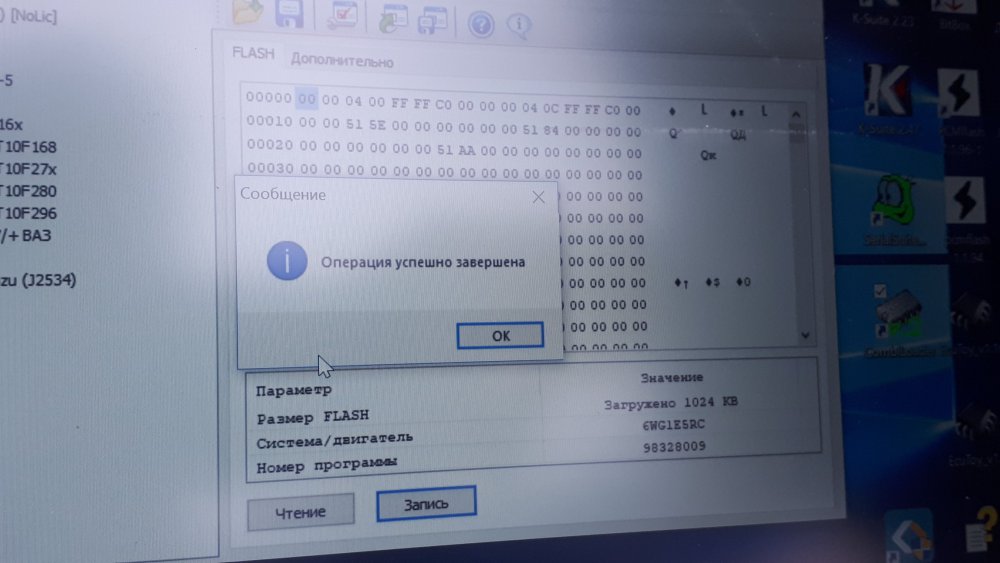

Defrager Posted July 22, 2018 Report Share Posted July 22, 2018 В итоге записал с помощью пиасини. Сергей Сапелин на отправленные логи так и не дал ответ. Quote Link to comment Share on other sites More sharing options...

Defrager Posted August 8, 2018 Report Share Posted August 8, 2018 Последний раз делал Isuzu Giga с мотором 6WG1 15.7л. Все оперативно через розетку. Не знаю что предыдущий Elf выеживался. 1 Quote Link to comment Share on other sites More sharing options...
